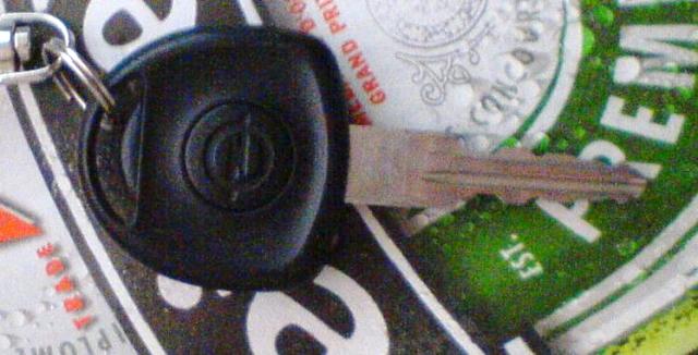

Kluczyk opla jak to ugrysc
Przygladam sie tak kluczykowi Opla Corsy B (podobno w astrze jest to samo ) i sie tak zastanawiam co to za dioda (patrz foto) czy to jest jakies swiatelko?? jezeli tak to jak to naprawic czy moze jest to jednorazowka jakas

1. Zmień temat bo ten nic nie mówi o problemie
2. To jest żaróweczka a wewnątrz jest ogniwo. Świeci po naciśnięciu

Dioda świecąca po naciśnięciu logo Opla na kluczyku.
Nie jest to jednorazówka - musisz rozebrać kluczyk i wymienić w środku baterię zlosnik.gif

to nie jest dioda tylko żarówka,
...a rozbierając kluczyk uważaj abyś nie zgubił nadajnika immobilizera

tak zaroweczka, swieci po nacisnieciu. mozna rozebrac i wymienic bateryjke, ktora i tak na krotko starcza.

da sie rozlupac na pol.

no wlasnie ale jak to rozebrac jest jakis magiczny trik

Żadnego triku, po prostu to jest złożone z dwóch połówek w płaszczyźnie główki z tworzywa. Trzeba to rozdzielić, nie jest to niczym klejone. W srodku jest ogniwo i żaróweczka oraz maleńka kostka immo - bardzo łatwo to zgubić ... beksa.gif
Kluczyk na foto ma inny kształt ale tak samo się go rozbiera.
Jak pójdziesz do sklepu z elektroniką po tę żarówkę (sprzedawcy reagują na "żarówka od kluczyka" ) to się przygotuj na cenę 6 - 8 zł spineyes.gif
Lepiej kup za 50 gr taką bez soczewki i bez oprawki, jedynie bańka z wąsami. Wąsy pozawijasz na spręzynkę i blaszkę i bedzie to samo smile.gif
Nie wiem czy jakiegoś pecha miałem ale u mnie taka żarówka wytrzymywała góra 2 tygodnie. Miałem dość wydawania pieniędzy na coś czego używam sporadycznie a nie lubię jak coś nie działa smile.gif i zapodałem taką za50 gr. Prawie rok jak działa.

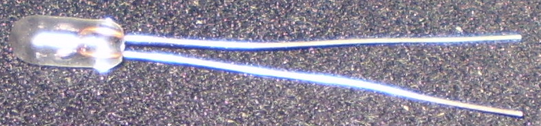

Z diodą może być problem, bo napięcie bateri w kluczyku to ok 1,2V. Takie napiecie wystarczy aby "zażarzyć" ledwie i to tylko czerwoną diodę.
Kup żarówkę 1,5 wolta bez cokołu, z "wąsami" za 50 groszy i będzie OK
no właśnie tu jest problem bo u mnie w okolicy nie slyszeli o czymś takim wogole... robili oczy jak wilk z czerwonego kapturka frown.gif
Żarówka. Można kupić w różnych kolorach
