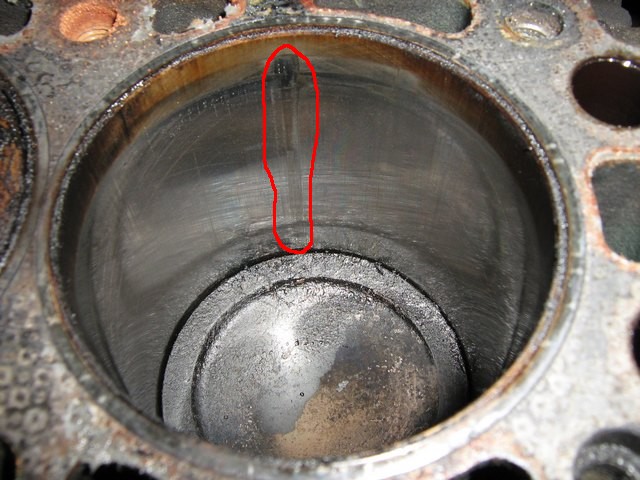

po zdjęciu głowicy zobaczyłem coś takiego

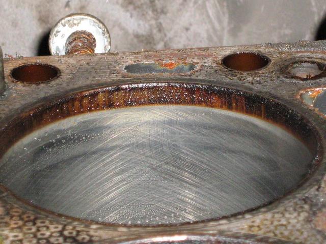

Jak przejeżdżasz paznokciem w tym miejscu to czujesz wgłębienie ? Bo na zdjęciu niestety głębokości tej rysy nie widać.. Boza tym wątpliwym miejscem to gładź wydaje się ok, widoczne są jeszcze ślady po honowaniu.
Jeżeli nie ma wyraźnego wgłębienia to powiedziałbym że ok. Tylko wyciągnąłbym ten tłok aby zobaczyć co tam się dzieje. Podlazło coś, pękł pierścień, podwinął się czy co ? niewiem.gif
czuję, gdyby było inaczej to nie zawracał bym nikomu głowy
> widoczne są jeszcze
> ślady po honowaniu.
owszem widać je dokładnie na gładzi każdego cylindra
wgłębienie jest i to dość wyraźne (zdjęcie w pierwszym poście)
skąd ta rdzawa narośl u góry cylindra hmm.gif (jakaś teoria)
podpowiedzcie coś żeby głupstwa nie zrobić
pzdr

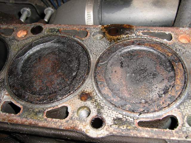

Rysę trzeba zeszlifować. Rdzawa narośl jest dlatego, że do tej części nie dochodzą pierścienie i nie ma co jej usunąć. Tym się nie martw. Masz ładne tłoki bez nagaru, to znaczy, że silniczek miał dobrą mieszankę.
> dobrą mieszankę.

Jednak jakby nie patrzec ten ślad jest czymś spowodowany (coś jest nie tak z pierścieniami). Sprawdzales kompresje silnika? Jak było na tym cylindrze?
no na pewno coś jest nie tak
jutro rozepnę korbowody i obadam tłoki to się okaże

Ciekaw jestem jaki masz przebieg i na jakim oleju jeżdiłes. Wyrażne ślady po homowaniu raczej nie wskazują zurzycia cylindra. Czy w miescu gdzie tłok zanjduje się w najwyzyszm połozeniu a łaściwie jego górny pierścień wyczuwalny pod palcem jest próg?

> Czy w
próg jest minimalny (właściwie nie jestem przekonany do końca czy
to próg czy to ta ryża tak urosła zlosnik.gif)

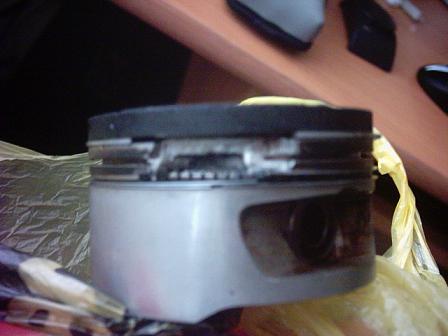

nie wygląda to źle ok.gif małe przytarcie i nic poza tym
widać wyraźnie że na tłoku brak jest przytarcia w miejscu

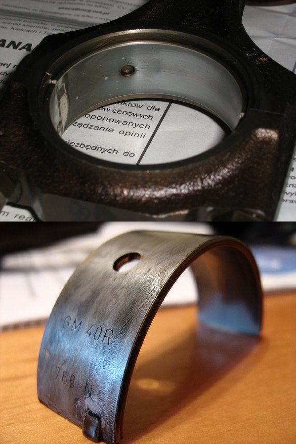

ale za to oryginały jeszcze icon_eek.gif (93'r)
