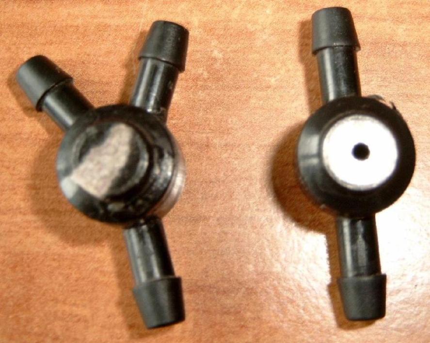

Wyglada to tak:
no przerabiałem to ostatnio, gumka w zaworku się normalnie rozpusciła smile.gif
nie wiem jak w innych BBm ale w marei jest prosty.
szukałem w sklepach jak i w aso.
MIeli tylko skosny.
Gościu w ASO dał mi skośny podobno jest od punto i kombinerkami wyłamał tą skośną część i zostało tylko proste.
Może nie wyłamał a usunął bo nie zniszczył tego, poprostu na prosty zaworek jest domontowane skośne wyprowadzenie smile.gif
i co ciekawe w sklepie mieli drożej niż w ASO dałem coś koło 12 zł
