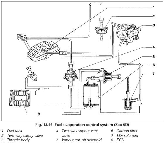

> ta plastikowa puszka z trema wężykami to jest odpowietrznik
> zbiornika
> ja jakiś czas temu zmieniałem zbiornik i wcisneli mi bez tych trzech
> rurek na zbiorniku
hmm.gif raczej nie odpowietrznik a pompa dla par paliwa i to ta pompa pcha opary do filtra, oraz zawór bezpieczeństwa o ile dobrze tłumacze ten rysunek.
> ten rysunek.
Ciężko wytłumaczyć TEN rysunek:

może i pcha hmm.gif tylko jak confused.gif pompa raczej powinna być czymś napędzana wink.gif no chyba że to jakieś "perpetum mobile"
> Dostawca internetu zawiódł,
ale obrazek juz poprawiłem
> - no widze, ale i tak niewiele z tego kumam
To co jest pod numerem 2 i 4 podłączone do wlewu paliwa, my ( ja i z tego co zrozumiałem Ty) podłączone do baku do tych trzech króćców.
Normalny schemat paliwowy wygląda tak:
u mnie stary zbiornik paliwa wygląda tak
-i widać te trzy rurki,one w zbiorniku kończą sie w różnych miejscach ( coś jak wentylacja zbiornika) tak mi sie wydaje hmm.gif
O to właśnie to czego nie ma w zbiornikach sprzedawanych w sklepach. angryfire.gif
Za taki nowy w ASO krzyknęli 800 zł!!! bo sprowadzany z zagranicy. A za nowy wlew do tych baków bez tych rurek to znaczy taki do którego sa doprowadzone te rurki zamiast do baku, w zwykłym sklepie prawie 200zł. pad.gif W ASO juz nie pytałem bo pewnie faint.gif

a wiesz jak ten wlew(chodzi mi o to wyjście na rurki)
jak to wygląda (chociaż jakiś rysunek)
