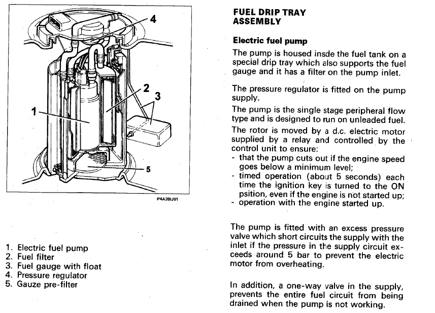

szukałem w archiwum i znalazłem informacje że po FL fiat montuje filtr paliwa przy pompie lub jak to w niektórych wypowiedziach było jest on zintegrowany z pompą paliwa. Czy w tym przypadku filtr paliwa wymienia się jako cześć eksploatacyjną razem z pompą ? czy jest on niewymienialny ?

Jakbyś uważnie czytał posty na ten temat, to byś się dowiedział, że nic się nie wymienia.

chodzi mi o to że we wszystkich samochodach jakie miałem filtr paliwa był cześcią eksploatacyjną którą sie wymienia bo się z racji swojej funkcji poprostu brudzi ... chciałem się dowiedziec jak to jest z tymi w BBM ? jakies samooczyszczajace są czy jak ?

czyli filtr praliwa jest nie wymienialny ?? confused.gif dziwne zjawisko no ale brava mam od paru dni.

W sprzedaży są filtry do aut przed liftingiem. Poszukaj postów na temat filtra i poczytaj.

no dobra ale filtr jest do wersji z silnikiem 1.2 16V a ten silnik wyszedł tylko w wersji po liftingu.... głupie to troszke no ale dałem sobie z tym juz spokój smile.gif
