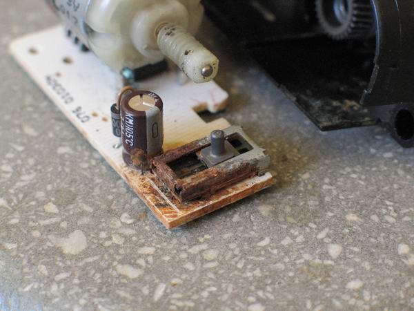

raczej bedzie do wymiany, tak wyglada korektor w srodku poddany dzialaniu wilgoci

A więc już wymontowałem silniczek. Trzeba się było nagimnastykować (jak zwykle) i przy okazji wykombinowałem nowy patent żeby dostać się do niego. Otóż: po wymontowaniu akumulatora, wyjąłem klapkę tylną reflektora. I moje rozwiązanie brzmi tak: jak ktoś ma nieduże dłonie to po wyjęciu plastikowej płytki spod akumulatora, znajdzie tam miejsce aby włożyć tam rękę z niedużym śrubokręcikiem krzyżakowym. Patrzymy z góry a kombinujemy ręką od spodu mocowania aku i wykręcamy dwie śruby mocujące silniczek. Potem już sprawa jest banalnie prosta - delikatnie go wyciągamy (nie gubiąc w czeluściach silnika śrubek) i odpinamy kostkę zasilającą. Mój silniczek był w bardzo dobrym stanie poza jednym małym ale... otóż wyłamał się bolczyk od tego przełącznika widoczny na zdjęciu powyżej jako ten skorodowany element. No i z tej przyczyny silniczek chodził bez przerwy. Raczej nie widzę możliwości naprawienia tego i pewnie będę się musiał rozejrzeć za nowym foch.gif
