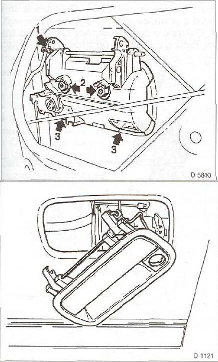

Witam mam pytanko jak zamontować klami z astry mają jakies mocowania albo coś bo chciałbym je zamontować w cc

Klami wink.gif są przymocowane za pomocą dwóch nakrętek na klucz 10. Trzeba zdjąc tapicerkę i odkręcić od środka a następnie zdjąć cięgło. Jak znajdę obrazek to zapodam.
Dzieki bardzo teraz pokobinuje u siebie w cc i może uda mi sie założyć 270751858-jezyk.gif a ma może ktos z was do sprzedania 2 klami przednie confused.gif
