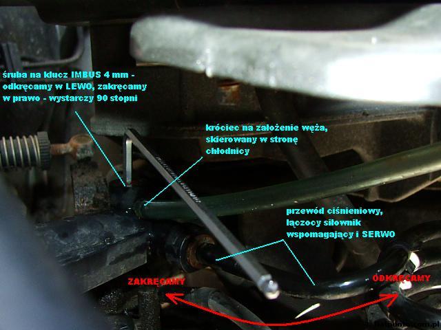

To nie szarpie sprzęgło lecz zle działający siłownik-trzeba koniecznie odpowietrzyć wink.gif
Cześć!A jak się odpowietrza sprzęgło?To tam nie ma tradycyjnej linki?Bo mi też szarpie przy ruszaniu jak jest zimny,a później już nie.Ciekawe!!! spineyes.gif

tam (punto2) linki nie ma - zajrzyj pod kierownice - przy pedalach - zobaczysz tlok. znaczy sie hydrauliczne jest.

> a mozna jakies dodatkowe info co i jak robic aby odpowietrzyc??
Jesli fotki przedstawiają zbyt mało-to proszę udać sie do warsztatu i niech oni to zrobią-nie warto czegoś popsuć oszczędzając 30,- waytogo.gif
