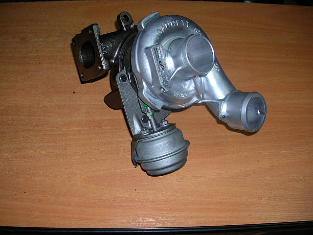

GT 1749V ze zmienną geometrią od Marei CF-3 110KM wygląda tak :
jeśli nie masz mieszka prostopadle do turbo jak na fotce , tylko wzdłuż , równolegle do wirnika , to masz turbo ze stałą geometrią , co zresztą obstawiam zlosnik.gif
