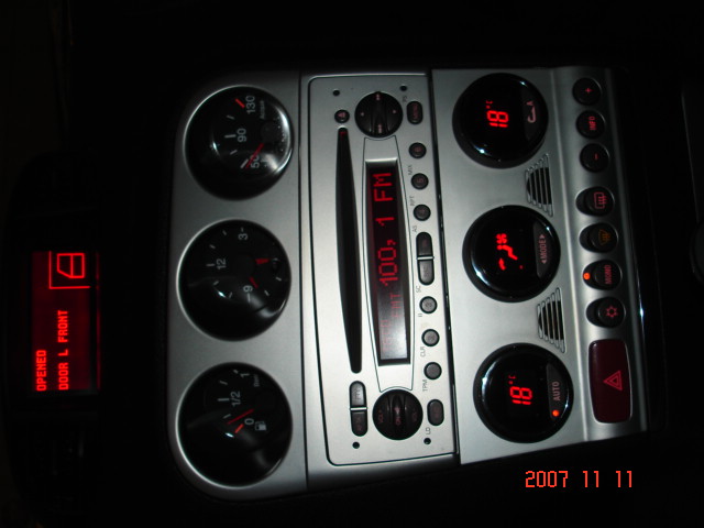

Gość SYSTEM Napisano 11 Listopada 2007 Udostępnij Napisano 11 Listopada 2007 Czy radio, które posiada mój pojazd został wyprodukowany przez Blaupunkta? Design taki Blaupunktowski ale moe si myle. Mówiąc szcerze wkurza mnie CD bez MP3. Odnośnik do komentarza Udostępnij na innych stronach More sharing options...
Aragorn Napisano 11 Listopada 2007 Udostępnij Napisano 11 Listopada 2007 > Czy radio, które posiada mój pojazd został wyprodukowany przez > Blaupunkta? Design taki Blaupunktowski ale moe si myle. Mówiąc > szcerze wkurza mnie CD bez MP3. to jest blaupunkt. Odnośnik do komentarza Udostępnij na innych stronach More sharing options...
Aragorn Napisano 11 Listopada 2007 Udostępnij Napisano 11 Listopada 2007 > to jest blaupunkt. A da się to wyciągnąć i włożyć coś innego. Czy istnieją ramki do radyjek seryjnych? Odnośnik do komentarza Udostępnij na innych stronach More sharing options...
fiat_as Napisano 11 Listopada 2007 Udostępnij Napisano 11 Listopada 2007 > A da się to wyciągnąć i włożyć coś innego. > Czy istnieją ramki do radyjek seryjnych? \ jak wyciągniesz (trzeba 4 druciki wetknąć do otworków na rogach odblokowując zapięcia) to na radiu będzie naklejka z nazwą i symbolem. Jak już wyjmiesz to możesz sobie podłączyć kabelek z końcówką do odtwarzacza MP3 (przejście z mini-ISO na jacka + zwarcie pinów 13 i 14, więcej inf ojest na forum www.alfa156.net. Naciskając chg przełącaza radio na odbiór z odtwarzacza. Albo droższa droga - np dension ice link albo odpowiedni zestawa blaupunkta do iPod'a - jest wtedy możliwość sterowania iPodem przez przyciski radia, niestety z tego co się dowiadywałem nie obsługuje wyświetlania tytułów itp na wyświetlaczu radia. Ja poszukałem wśród odtwarzaczy takiego, który pasuje kolorystycznie do wnętrza po FL'U : http://www.olympusamerica.com/cpg_section/img/mrobe/mrobe_img07.jpg Sprawuje się ok. choć czytelność napisów jest marna (czerwone niewielkie znaki + odległość - układam w miejscu na monety koło ham. ręcznego) Pozdrawiam Andrzej Odnośnik do komentarza Udostępnij na innych stronach More sharing options...

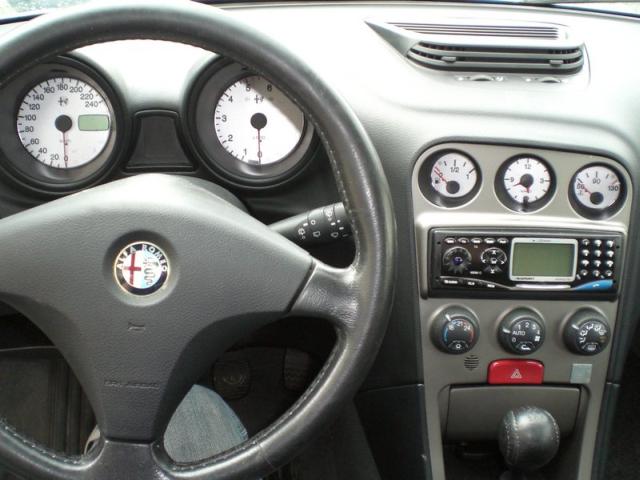

Pucek Napisano 13 Grudnia 2007 Udostępnij Napisano 13 Grudnia 2007 Czy takie radio jak wywalił bastardo będzie pasiło do 156 z 2000r. sprzed FL? Może uściśle, czy "ramkowo będzie tak idealnie wpasowane jak po FL, zaokrąglone górne rogi itd. Wnętrze mam takie jak w załącznkiu i mnie akurat takie radio się podoba. Odnośnik do komentarza Udostępnij na innych stronach More sharing options...
Kali33 Napisano 14 Grudnia 2007 Udostępnij Napisano 14 Grudnia 2007 > Czy takie radio jak wywalił bastardo będzie pasiło do 156 z 2000r. > sprzed FL? > Może uściśle, czy "ramkowo będzie tak idealnie wpasowane jak po FL, > zaokrąglone górne rogi itd. Wnętrze mam takie jak w załącznkiu i > mnie akurat takie radio się podoba. nie wiem czy idealnie, ale będzie pasowało Odnośnik do komentarza Udostępnij na innych stronach More sharing options...
Pucek Napisano 20 Grudnia 2007 Udostępnij Napisano 20 Grudnia 2007 > nie wiem czy idealnie, ale będzie pasowało Pasowało to będzie i Safari 5, chodziło mi o kształt ramki, ale thx za zabranie głowsu w sprawie. Odnośnik do komentarza Udostępnij na innych stronach More sharing options...
Kali33 Napisano 20 Grudnia 2007 Udostępnij Napisano 20 Grudnia 2007 > Pasowało to będzie i Safari 5, chodziło mi o kształt ramki, ale thx > za zabranie głowsu w sprawie. bardzo proszę co do safari miałbym wątpliwości... Odnośnik do komentarza Udostępnij na innych stronach More sharing options...
