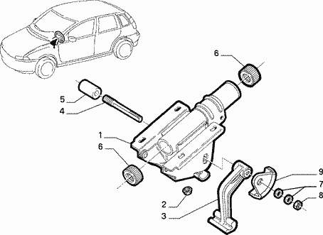

jak są luzy góra dół to może łożyska kolumny do wymiany, element nr 6, coś ponad 20zł sztuka w ASiO

zauwazylem ze trzymajac kierownice i uzywajac minimalnej ilosci sily mozna ja ruszyc ok pol centymetra w dol i w gore. mechanik po wstepnych ogledzinach nie wykryl usterki.
