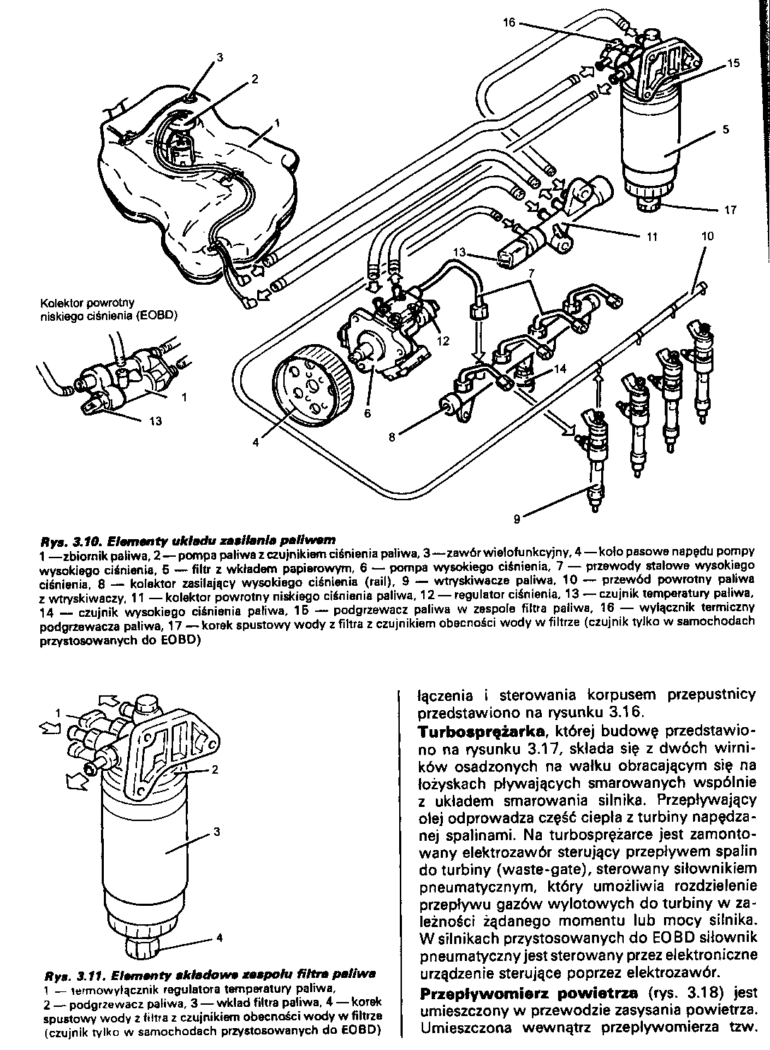

No dobra a gdyby się wieszał czujnik ciśnienia na obwodzie niskiego ciśnienia?
> ciśnienia?
> No gdyby taki czujnik fiksował to jak najbardziej
> tyle że najpierw musiałby taki w ogóle być zamontowany ...
Nie ma?
To co wyłącza pompę ? czy chodzi non stop przez jekiś zawór przelewowy ?. Przyznam się że się nie przysłuchiwałem czy po przekręceniu zapłonu wyłącza się po chwili czy nie?
Wydaje mi sie ze to slaby aku, nie wiem jak fiat,ale kolega ostatnio tak mial w Octavii ze z rana jak odpalal auto to z trudem i zapalaly mu sie kontrolki bo elektryka przechowdzila w stan awaryjny,tutaj mozesz miec to samo,najlatiwej sprawdzic to pozyczyc aku z innego auta i wtedy bedzie wszystko jasne...
A co powiesz o pozycji nr 2 na górnym rysunku? jakiś czujnik jednak siedzi.
> siedzi.
.. doładuj porządnie aku i wylej wodę z paliwa ( odstojnika czy gdzie tam to w JTD jest )
> Tłumacz był słaby technicznie
> to jest czujnik , a w zasadzie wskaźnik , ale poziomu paliwa
Fajna zmyła icon_eek.gif Dobrze ,że to nie instrukcja naprawy samolotu screwy.gif
> Fajna zmyła Dobrze ,że to nie instrukcja naprawy samolotu
No cóż , trzeba przyznać że angielskie serwisówki są wiarygodniejsze waytogo.gif
PS. zmniejsz trochę ten obrazek bo na 1024 się nie mieści
