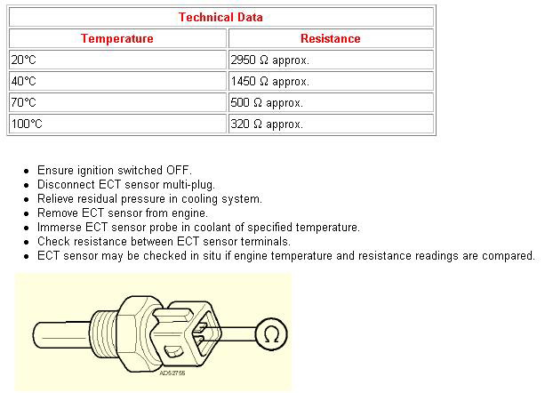

A wiesz moze jaka powinna byc wartosc oporu czujnika przy zimnym i cieplym silniku? Bo wlasnie cos mi ciezko odpalal silnik cieply i sadze ze to ten czujnik. ostatnio co prawda wtyczki poruszalem i odpala ok, ale chcialbym go sprawdzic
> cieplym silniku?
Chyba się zastrzelę... grinser006.gifzlosnik.gif Po raz 169 obrazek :
