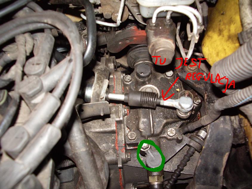

Ok. więc na zdjęciu jest zaznaczona regulacja (na czerwono), ale nie we wszystkich jest. Prawdopodobnie jej nie masz, bo w drągalach wciskanych nigdy nie widziałem regulacji.
Natomiast w miejscu które zaznaczyłem zielonym kółeczkiem powinieneś mieć linke.. Masz ją tam ?

No właśnie nie mam tam regulacji...tam gdzie jest zielone nie widziałem nic, ale mam tam reduktor od LPG więc będę się musiał przyjrzeć dokładniej...w ogóle ta linka (na czerwono) jest dosyć mocno skorodowana...eh, będę musiał dokładnie zlustrować co tam jest pokręcone i prawidłowo to poustawiać...

Na tak właśnie myślałem, że nie masz regulacji. A więc to nie wina złej regulacji.
No to przyjrzyj się, bo najprawdopodobniej to wina braku tej linki

Da się i nic nie trza przerabiać. Jedynie dobrze by było zaślepić to miejsce które zaznaczyłem na zielono na zdjęciu.
