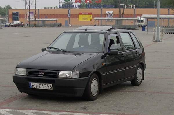

Miałem zawias - 60 na standartowych amorkach wyglądało to tak 279931385-STA40178.JPG
