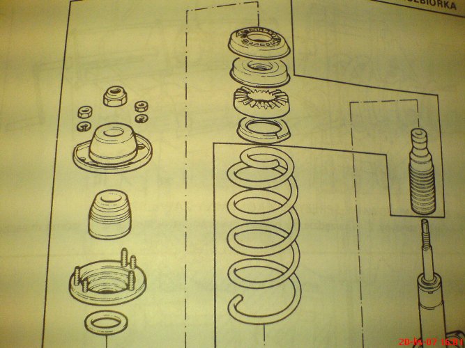

Ad.2
Nie pamiętam dokładnie jak to z tym łożyskiem ale może to Ci pomoże
> Ad.2
> 2. Jak jest złożone górne łożysko amortyzatora przód - blaszka
> łożysko blaszka ? bo nie widać tego w manualu.
nie ma znaczenia jak założysz, najważniejsze aby było nasmarowane waytogo.gif
