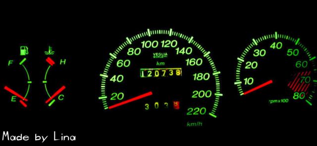

2. tak, np z SX'a albo te, które kolega prot zrobił (bardzo sympatyczny efekt)
A jakie kolega prot zrobił??

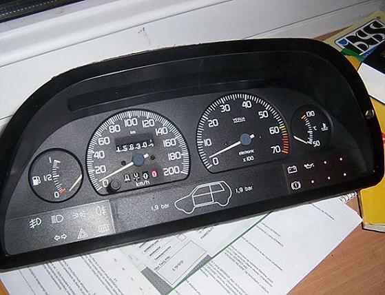

Ma może ktoś zdjecie zegarów z SX-a?

Jest, SX i da sie podpiąć bez przeróbek

mozna tez włozyć zegary od Palio/Sieny albo od Poloneza Plusa tylko to juz trzeba troche poprzerabiać ale efekt końcowy jest super
a mój rekord na rowerze to 80km w jedną strone a jechałem w obie i to w jeden dzień z przerwą ok 3 godzin zlosnik.gifzlosnik.gif
wiem ze fajnie wygląda ale mi sie bardziej podoba od palio i sam taki mam a tak wygląda
