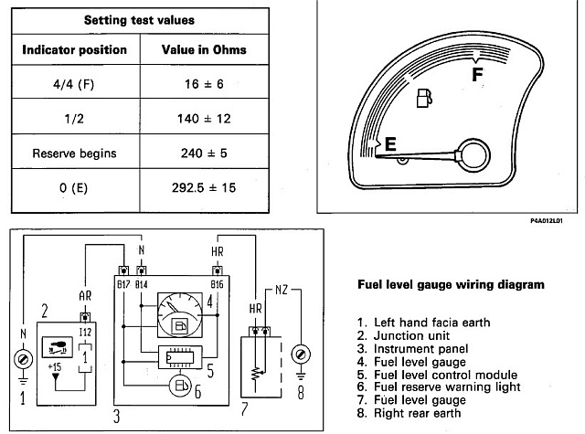

prosze o podpowiedz kolegów. U mnie w bravolocie wskaźnik już kompletnie zwariował. Po wlaniu 25 litrów pokazuje 1/4 baku a rezerwa świeci sie już przy 12 litrach( tak na oko). Nie wspomne już że osstatnio to mi już chyba pali z 15/100 ale jade sprawdzić sonde L. bo to chyba o nią chodzi?Dzieki za podpowiedź. 893goodvibes.gif

Podczepię się pod temat wskazówka stoi w miejscu, lampka od rezerwy się cały czas pali :/ co do wymiany??
mam to samo, jak przekręcę kluczyk aby zapaliły się kontrolki to wskaźnik pokazuje poziom ( mniej więcej właściwy) , ale zaraz po odpaleniu i ruszeniu z miejsca wskazówka leci na sam dół skali i zapala się lampka rezerwy.
Jeszcze nie dobierałem się do czujnika w zbiorniku, ale na 99% to jego wina. Pewnie siedzi tam rezystor połączony z pływakiem. A po 10 latach pracy rezystor pewnie powiedział <papa>
