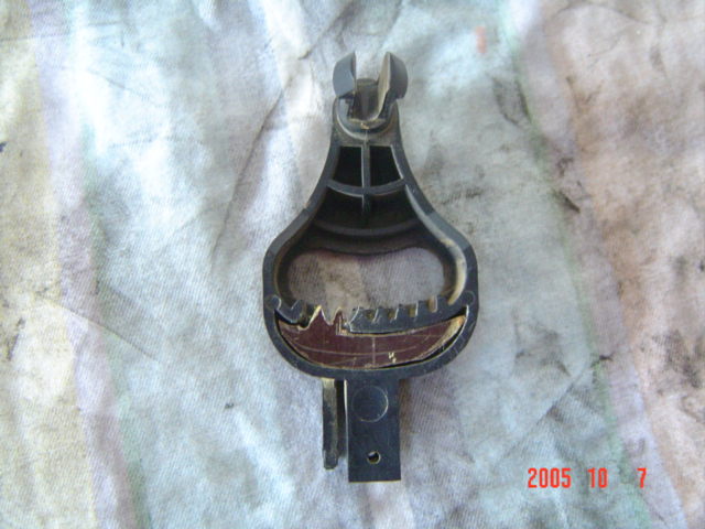

U mnie wypadły ząbki w kręciołku ciepłego powietrza ,które musiałem dorobić z bakielitu.
Minęły dwa lata i działa bez zarzutu.
