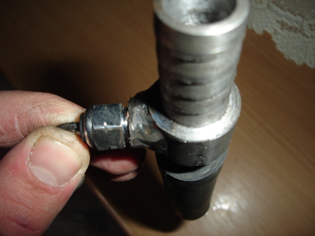

ja mialem wpiety w trojnik w waz chlodzenia-srednio to dzialalo..
potem kupilem czujnik z podany w manualu (z cromy chyba) i dzialalo elegancko
