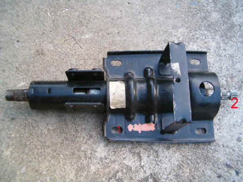

u mnie łożyska metalowo gumowe nr 6 odpowiadały za "bicie" kierownicy góra-dół, po wymianie jest ok

odkręcamy kierownicę (chyba klucz 24)
odkręcamy dolną i górną osłonę plastikową kolumny (jakieś wkręty imbusowe)
odkręcamy przełącznik zespolony (1 śruba imbus trzymająca opaskę), odpinamy kostki i ściągamy pająka z kolumny
odłączamy immo, kostkę stacyjki i inne będące przeszkodą przewody
odkręcamy przy samej podłodze (klucz 13) drążek kolumny od maglownicy
odkręcamy 4 śruby (nr 1) (klucz 10) trzymające kolumnę do kokpitu i wyciągamy całość na "stół operacyjny"
odkręcamy kolumnę od drążka z krzyżakami w miejscu nr 2
odkręciłem stacyjkę, bo moja ma blokadę kolumny
następnie śmiało sobie poczynając np. śrubokrętem wydłubujemy jakoś te łożysko metalowo gumowe na zewnątrz, wyciągamy wałek kierowniczy z całości, wygrzebujemy drugie łożysko
składamy w odwrotnej kolejności
