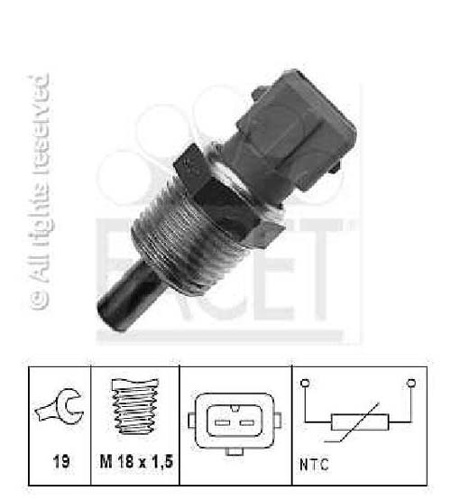

Raczej czujnik płynu chłodzącego w kolektorze Ci nawala.

Mierzy temperaturę płynu chłodzącego w kolektorze dolotowym i daje sygnał do kompa - "silnik zimny -dawka max"

Zmierz sobie jego rezytancje. w tem około 10 st powinna byc około 4,7 k czy jakos tak. Po za tym zdejmij sobie obudowe wtrysku i zobacz czy po przekreceniu na zapłon silniczek krokowy nie otwiera za bardzo przepusnicy. Jezeli tak jest to zanim odpalisz silnik wyłacz zapłon i odłacz wtyczke od tego czujnika. Potem sprawdz czy po zapaleniu kontrolek otwiera tak samo przepustnice czy mniej. jak mniej to masz już winnego. U mnie przy zimnym silniku były problemy z zapalaniem jak czyjnik był uszkodzony.
Tylko jak będziesz go kupował to uważaj bo są dwa rodzaje do 1,4. Z grubym i cienkim gwintem, u mnie jest akurat z grubym i dałem za niego miesiąc temu 60 zeta, a z cienkim kosztuje około 35zeta.

dziś na próbę odpiąłem wtyczkę z czunika temperatury w kolektorze - efekt - problem z zapaleniem, i niskie wolne obroty na zimnym. Myślę, że to jednak czujnik będzie.
Pytanie za 100 punktów - ma ktoś charakterystykę tego czujnika ?
pamiętasz albo mógłbyś sprawdzić na jaki klucz masz ten czujnik wkręcany ? bo jeśli się gwintem różnią to i kluczem...
W moim 1.4 z roku '98 odkręcałem ten czujnik kluczem 19.

Zawsze jest na klucz 19

Mylisz czujnik do wskaźnika z czujnikiem do komputera.
Czujniki do temperatury w 1,4 sa dwa, jeden do kontrolki/wskaźnika na desce drugi do komputera. Ten do komputeraz jest tylko jeden i ma zawsze podwójną wtyczkę.
Ten do kontrolki/wskaźnika ma jedno wyprowadzenie i moze faktycznie być z róznym gwintem. Wynika to raczej z tego ze czujnik taki jest również w innych wersjach silnikowych i są różne gwinty. Np w turbo jest gwint mniejszy niż w NA.
