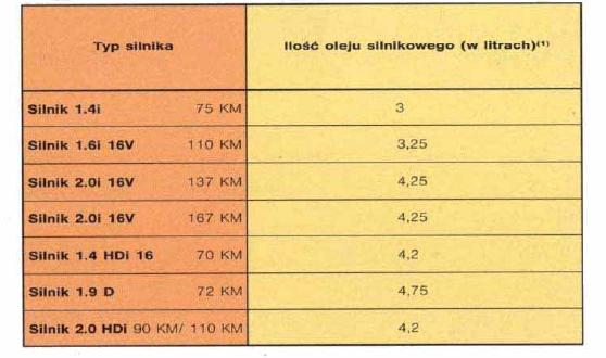

Ilosc oleju w silniku?? Xsara 1.4
Ile oleju silnikowego razem z filtrem należy wlać do Xsary 1.4i 75 KM z 2000 roku, model przed face liftingiem??
Sorki za banalne pytanie ale nie mogę nigdzie znaleźć.

3,5 litra.
> Książkowo ?
> Bo chyba wchodzi max 3
max to wejdzie duuużo więcej zlosnik2.gif - nalać 3 literki, odpalić, zgasić, sprawdzić poziom, w razie potrzeby dolać. Do Puga 106 1.1 niby 3.5 piszą, u mnie niecałe 3 przy poziomie oleju "na srodeczku" bagnetu
> Książkowo ?
Katalogowo.
3 pewnie wystarcza aby po zmianie oleju z filtrem stan na bagnecie byl pomiedzy MIN a MAX (na zime lepiej miec nieco mniej oleju). Ilosc oleju miedzy MIN a MAX to jak pamietam okolo 1 litra oleju.

Kolega do wymiany kupował 3 litry i miał po wymianie na wysokości 3/4 między min a max.
A że mu silnik nie brał oleju, to nie opłacało mu się kupować 4. litra zlosnik.gif
