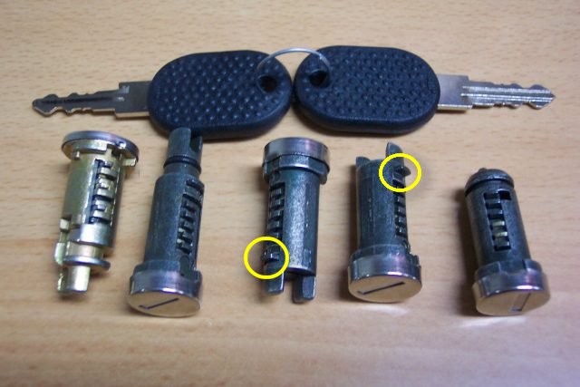

zdejmujesz wewnetrzna tapicerke drzwi, wkladasz kluczyk do zamka, przekecasz bebenek, wciskasz zaznaczone dzyndzelki i ciagnac za klucz wyciagasz wkladke.
zobacz sobie na nowych wkladkach, to bedziesz wiedzial.

eee tam wystarczy wiertełko wybić sworzeń nawiercić dziurkę i heja by dobrać się do bolczyka wkładki pokazanych na zdjęciu przez kolegę psychik jeśli chodzi o korek z klapą tylną trochę więcej zabawy bo trzeba cały zamek zdjąć potem wyciągnąć sworzeń i jest dostęp do wkładki i bolczyka klamek w drzwiach można nie wyjmować jak ktoś jest wygimnastykowany ale trzeba tabicerkę odkręcić poluzować i odchylić by się dostać od wewnątrz a stacyjka to sam miód o ile wkładka się nie rozleciała trza tylko odkręcić trzy wkręty osłony kolumny kierowniczej i jest dostęp do stacyjki pod stacyjką jest cycek trzeba włożyć kluczy do stacyjki przekręcić w pozycję zapłon nacisnąć cycek i wyciągnąć kluczyk ze stacyjki w tym położeniu (wyjdzie razem z wkładką) gorzej jak rozleciały się widełki wkładki stacyjki trzeba wtedy próbować wyciągnąć wkładkę przy różnych położeniach ale idzie to zrobić
