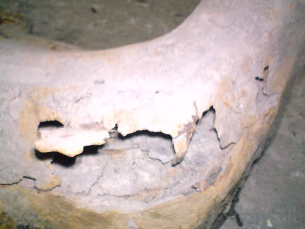

Właśnie czekam na nową beleczkę która ma przyjść pocztą..... bo w mojej wyleciały 2 dziury w dość newralgicznych miejscach.....
