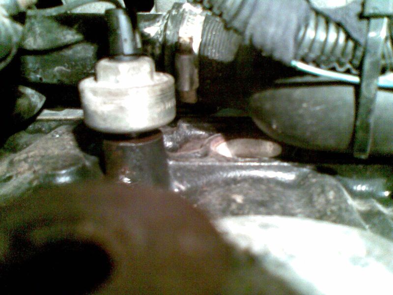

Jedyne czego jeszcze nie zrobiłem to nie wykręcałem samego czujnika z bloku silnika. Zobaczę jutro. Najgorsze jest to, że przewód wyprowadzony jest z osi czujnika- jak na załączniku i nie ma jak założyć klucza dynamometrycznego do dokręcenia go z odpowiednim momentem.

Wziąłem się wczoraj za ten czujnik.
Zrobiłem tak jak mówiłeś, ale to nic nie pomogło. Czujnik nawet nie był za bardzo zabrudzony, a gwint był czyściutki.

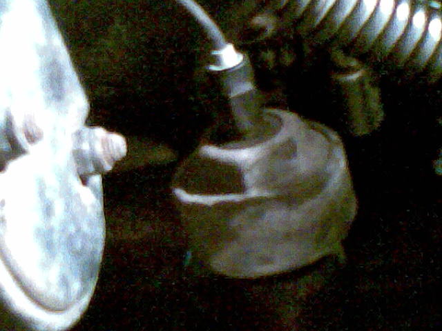

Ale teraz zastanawia mnie jeszcze jedna rzecz. Czy pod czujnikiem powinna być jakaś podkładka.
Specjalnie dzisiaj popatrzyłem jeszcze raz i czujnik odstaje od bloku silnika jakieś 5 mm. Czy tak powinno być ????
Zastanawiałem się czy nie podłożyć tam jakiejś większej metalowej podkładki. Może jakby miało większą powierzchnię styku czujnik lepiej odbierałby stuki ????? 280046984-Czujnik1.jpg
tak, u mnie jest tak samo.
> podkładki.
hm, mysle, ze skoro nie bylo fabrycznie, ja tez nie mam takiej podkladki to nie jest chyba to zbyt trafny pomysl.
ale od Ciebie zalezy.
