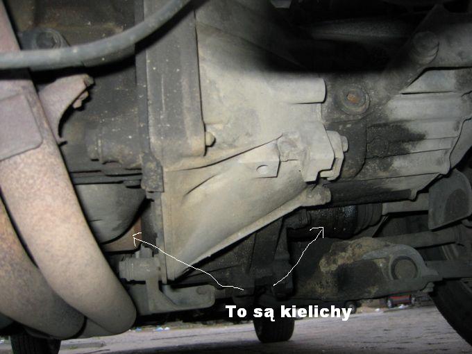

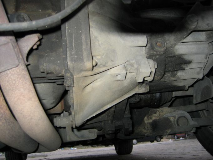

Witam po dłuższej nieobecności na forum. Niestety padło mi sprzęgło i stąd pytanie jak w temacie. Wiem, że w Bravo 1.4 były montowane 2 rodzaje skrzyń biegów i od tego zależy rodzaj sprzęgła. Czy ktoś jest w stanie rozpoznać skrzynię po zdjęciach?

Po tym zdjęciu nikt Ci nie powie jaki to typ skrzyni.Od góry powinna być naklejka z typem.

Po twoim zdjęciu da się tylko stwierdzić że twoja skrzynia ma przeguby półosi na zewnątrz. TYP C 510................
Drugi typ ma przeguby wewnątrz osłoniete tylko gumami w których są uszczelniacze. TYP C 513..................
Takie dwa podstawowe typy produkował fiat.
Który ma które sprzęgło to nie wiem ale moze to być wskazówką dla machera.

Za kolegą Lepkim z innego wątku:
"Jak są kielichy to jest C514 i tanie sprzęgło a jak półośki wchodzą bezpośrednio do skrzyni to C513 i to droższe sprzęgło".
Więc tu są kielichy, czy nie?Bo mi się kielichy tylko z pub2.gif kojarzą..
Typ C 510? teraz mnie kolega załamał.. confused.gif to jakiś 3 typ?Myślałem, że są tylko C513 i C514

E tam zaraz załamał masz kielichy.
C 510. też ma kielichy.
