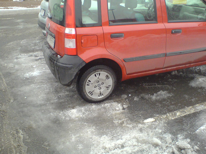

> Nio malutkie, ale przynajmniej auto będzie sie prowadzić tak jak
> chce, a nie tak jak ono chce...
Tak to wyglada
