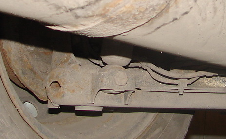

No niby tak, ale ja mam kombi, mocowanie jest nieco inne (nie mogę załączyć pliku ale jest to na zdjęciu D5704 w książce Sam naprawiam)
hmm może i racja że to łatwo jest uszkodzić, muszę to jakoś sprawdzić... jakieś pomysły??
> Nie da się zalączyć pliku w formacie bmp
> Pozdroofka
probowałem tez i jpg, ale bez skutku....
> Pozdroofka

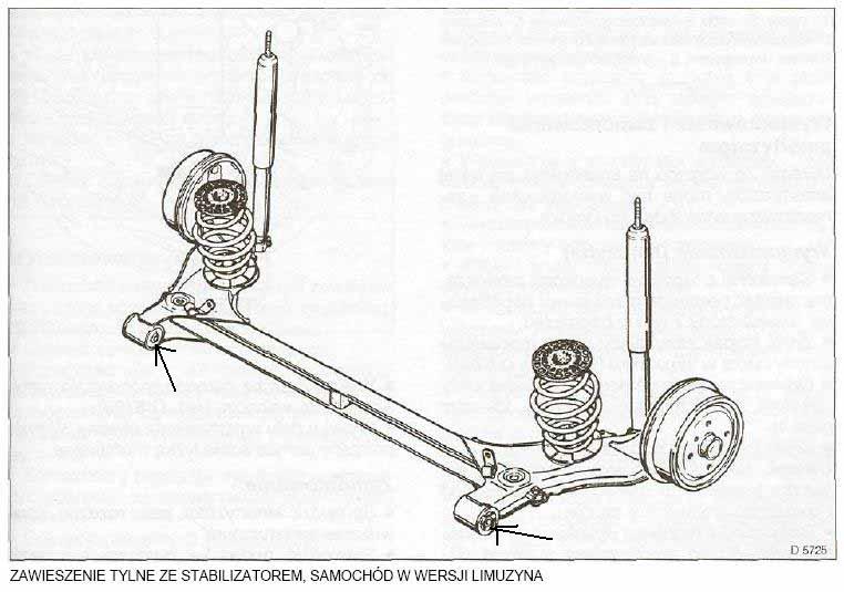

Witam,
Miałem tak samo kiedyś w Kadecie D Kombi. Co kilka tyś. pękal amorek dokładnie w tym samym miejscu, nie pamiętam tylko czy z jednej czy też z obu stron. W tym przypadku okazało się że są duże luzy poprzeczne osi na tulejach gumowych ( zużyły się, miał swoje przejechane). Wymieniłem tuleje i zapomniałem o amortyzatorach. Sprawdź te tuleje.
Paweł
> Witam,
> Sprawdź te tuleje.
> Pozdrawiam
> Paweł
Możesz podpowiedzieć (zaznaczyć na załączonym rysunku) o których tulejach mówisz. Wiem ze obrazek dotyczy limuzyny, a ja mam kombi, ale może przynajmniej będę wiedział gdzie szukać - pytać mechanika wink.gif
dzięki

> Witam
> Zaznaczyłem tuleje które wymieniałem.
> Pozdrawiam
> Paweł
Dziękuję bardzo za podpowiedź. Trzeba sie tym tulejom czym prędzej przyjrzeć.
