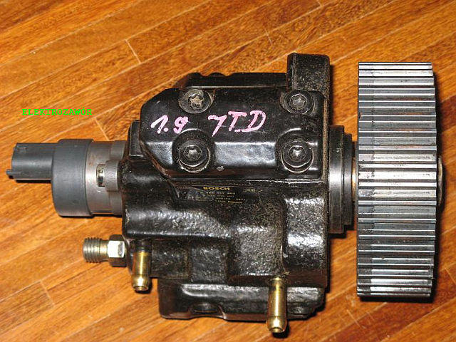

Co do ciśnienia na railu to jest możliwe że szwankuje regulator , najlepiej sprawdź zaraz po odpaleniu jakie jest , powinno być stabilne koło 300bar .
Wtryski też mogą puszczać na przelew , ale to lepiej zostawić już na sam koniec .

> jak mozna sprawdzic czy to ten regulator?? i gdzie go
> dokładnie szukac?? znajomy powiedział ze moga to tez ftryski
> lac.
Trzeba po podpięciu do kompa zobaczyć czy trzyma stabilnie ciśnienie , na jałowych powinno być koło 300 bar i nie powinno się wahać .

ten regulator jest w pompie??
tak , miałem gdzieś nawet fotę , jak znajdę to zapodam

Nie podmieniłem jeszcze - szwagier mieszka 200km ode mnie i na codzień jeździ maryśką do pracy więc ciężko się umówić... ale w weekend sprawdziłem sam w garażu parę rzeczy i wydaje mi się, że zawęziłem obszar poszukiwań. Ponieważ były spore mrozy więc problem z rozruchem występował praktycznie co rano. W sobotę z laptopem pod pachą popędziłem rano do wymrożonego garażu i podłączyłem marychę pod euroscana. Chciałem poobserwować kilka parametrów w czasie takiego ciężkiego zapalania. Na początek sprawdziłem temperatury powietrza i cieczy chłodzacej - obydwie w okolicy -8 stopni co zgadzało się mniej więcej ze wskazaniami termometru. Inne chyba istotne parametry:
- ciśnienie w railu zakładane - 600bar
- ciśnienie zmierzone 1,8bar
- pozycja regulatora ciśnienia 0%
Po uruchomieniu rozrusznika:
- obroty około 230 rpm
- pozycja regulatora 40%
- ciśnienie w railu mierzone - narastało powoli, przy czym silnik już zaczynał powoli załapywać, nieśmiało tak jakby tylko na jeden gar, potem jakby na dwa - pokręciłem go jeszcze z 15 sekund i w końcu zaskoczył.
Co się dało zauważyć - zapalił dopiero w momencie, gdy ciśnienie mierzone osiągnęło prawie 600 bar - no może nie był to dokładnie ten moment ale dziwne jest, że to ciśnienie wzrastało dość wolno. Wedle przeczytanej teorii aby doszło do wystartowania wtryskiwaczy ciśnienie musi osiągnąć 150 bar przy obrotach wału 200 rpm. Jak się okazuje, w niskiej temperaturze sterownik chciałby więcej (chyba dość logiczne - zimne i gęste paliwo, niska temperatura w cylindrach) i chyba tu jest problem. Albo mała wydajność pompy albo nieszczelność w układzie CR powoduje, że optymalne ciśnienie w railu osiągane jest po dłuższym kręceniu. Jednocześnie, ponieważ wtryski startują już przy 150 barach to od tego momentu z każdym wtryskiem ciśnienie minimalnie siada (moja teoria, chociaż to nie powinno wpływać aż tak bardzo - chyba że wtryski leją - wtedy ten spadek może być już istotny)
Analizując całą sytuację postanowiłem sprawdzić wtryski tzw "próbą przelewową" Jeśli metoda była właściwa to wyszło mi, że wszystkie leją na przelewy mniej więcej tak samo więc teoria o padniętym wtryskiwaczu jakby osłabła - chyba że wszystkie leją za bardzo. Generalnie w teście przez 2 minuty wypluły kolejno 1-15ml, 2-18ml, 3-15,5ml, 4-16ml.
Gdzieś na forum peugota koledzy z hdi pisali, że norma to nie więcej jak 10ml na minutę, tylko nie wiem w jakich warunkach - wolne obroty czy pełne obciążenie silnika. Generalnie w dwie minuty wszystkie puściły mniej jak 20ml więc chyba ok. Poza tym jakie jest prawdopodobieństwo, że wszystkie siadły jednocześnie - spodziewałbym się raczej jednego, który nie mieści się w normie.
Oczywiście pozostaje jeszcze sprawa kondycji samych końcówek rozpylających - może po prostu są już na tyle "zurzyte" przez nasze super paliwa, że nie rozpylają dostatecznie (leją do komory spalania) co również znacznie pogarsza zapłon w niskiej temperaturze. Nie wiem i pewnie nie dowiem się jeśli nie oddam wszystkich wtryskiwaczy do specjalizowanego zakładu w celu sprawdzenia ich stanu.
Zanim jednak wybebeszę je z motoru i odchudzę sobie porfel chciałbym wykluczyć wszystkie inne możliwości.
Po próbie przelewowej postanowiłem sprawdzić ciśnienie na wejściu do pompy CR czyli zaraz za filtrem paliwa. Do tego celu wykorzystałem manometr wyskalowany do 6 bar, kawałek przewodu paliwowego, trójnik i kilka opasek (cybantów). I tu też niestety nie ma jednoznacznie potencjalnego winowajcy - ciśnienie mierzone po przekręceniu zapłonu około 2 bary (wedle teorii powinno się mieścić pomiędzy 1,8 a 3 bary). Oczywiście może lepiej byłoby gdyby miało 2,8 ale skoro mieści się w normie to chyba się nie można przyczepić. Podobnie na powrocie do zbiornika - powinno być mniej niż 1 bar i właściwie nie osiąga nawet połowy wskazówka ledwo odskoczyła od zera. Wydaje się więc, iż wsio ok.
Na wszelki wypadek postanowiłem jednak wybebeszyć pompę ze zbiornika i oglądnąc czy się tam cosik nie przytkało - nic! Sitko czyściutkie.
Zastanawia mnie jednak na ile bliskość dolnej granicy w obwodzie niskiego ciśnienia może mieć wpływ - przy rozruchu, kiedy napięcie na aku spada na skutek pracy rozrusznika witać także skoki ciśnienia na manometrze (na wejściu do pompy CR). Spada ono na ułamki sekund do około 1,5 bara. Może wtedy przymyka się zawór w pompie CR i nie dostaje ona porcji paliwa na zwiększanie ciśnienia w railu? To niestety też tylko moja teoria i chyba mało prawdopodobna.
Swego czasu znajomy mechanik pouczał mnie, że bardzo ważny jest typ a raczej producent filtra paliwa. Twierdził, że najlepsze są UFI ale zwracał uwagę, że do mojej padaki podają dwa różne typy i z jednym z nich są czasami problemy z rozruchem. Różnica jest w ostatniej cyfrze numeru - są 0 albo 4. Nie pamiętał niestety który lepszy. Ja mam 0 ale nie sądzę, żeby ten z 4 coś zmienił - chyba, że nagle miałbym 3bary na wejściu do pompy CR i to rozwiązało by problemy z rozruchem.
No i na koniec jeszcze jedna rzecz - sprawdziłem regulator ciśnienia. Wykręciłem i obejrzałem. Uszczelnienia wyglądają ok, wszystko czyste, nie zatkane - przynajmniej "na oko". Zmierzyłem rezystancję cewki - około 2.4 ohma, czyli jakby w normie. Poza tym widać już lekkie działanie paliwa pod wysokim ciśnieniem - w dwóch miejscach powstały na tym wystającym "dziubku" takie minimalne wyżłobienia ale chyba nie mają one znaczenia. Są ledwo zauważalne i raczej nie powodują nieszczelności. Nie byłem w stanie ocenić stanu samej kulki zaworu ale nie wiem czy wzrokowo byłbym w stanie stwierdzić jakieś nieprawidłowości.
Aby wykluczyć zawór jednak najprościej będzie go chyba podmienić na sprawny. Oczywiście wystarczyłoby kupić nowy i już byłoby wiadomo ale cena nie zachęca do takiego testu. Poczekam więc może na szwagra...
Analizując jeszcze pomiary jakie wykonałem euroscanem latem na dwóch marysiach wszystkie parametry generalnie miały zbliżone wartości w obu autach ale była różnica w stopniu otwarcia zaworu regulacji ciśnienia na wolnych obrotach - u mnie zarówno wtedy jaki i teraz zawór jest na biegu jałowym w pozycji około 10% i to niezależnie od temperatury silnika, czy to zaraz po odpaleniu, czy na rozgrzanym. U szwargra ten parametr wynosił wtedy około 16-17%. To jednak spora różnica ale czy te moje 10% jest złe i może o czymś świadczyć? Tego już niestety nie wiem. Jeden z kolegów z kącika hdi w napisanym przez siebie poradniku dotyczącym diagnostyki silników hdi wskazywał, że na wolnych obrotach powinno to być właśnie 17% ale na ile może to mieć znaczenie i czy hdi nie różni się za bardzo od jtd?
Trochę długie to wyszło ale pomyślałem, że się podzielę spostrzeżeniami, a może ktoś jakieś wnioski wyciągnie...
Chwilowo temperatura podskoczyła i dziś rano zapalił od strzała. Trzeba się będzie jednak na jakąś imprezę u mnie umówić ze szwagrem...
Mam pytanko,bo mam tez problem z rozruchem na zimnym jak sa mrozy i jak juz odpali to chwile nierowno chodzi jakby na 3 cyl, mam TD i wlasnie zastanawia mnie czy moze miec na to wplyw kat wtrysku zle ustawiony?Po odplaniu nawet na 30 sek pozniej juz problem znika i pali ladnie,az do dluzszego postoju(powyzej 6godz na mrozie).I jesli tak to jakie urzadzenia sa potrzebne do ustawienia tego i czy Pan Kazio sobie z tym poradzi?Jakie powinny byc prawidlowe ustawienia?

Przeczytałem wszystko i IMHO stawiał bym na regulator ciśnienia lub słabą wydajność pompy.
Piszesz o widocznych wyżłobieniach na grzybku zaworu .Przy tych ciśnieniach i tak małej lepkości oleju napędowego na pewno nie pozoztają bez wpływu na ciśnienie które on utrzymuje w układzie. A te dziesięć procent otwarcia to myślę że mniejszym otwarciem przelewu stara się utrzymać ciśnienie na railu. I podczas pracy silnika udaje mu się . Natomiast podczas kręcenia rozrusznikiem wydajność pompy jest za mała żeby szybko osągnąć ciśnienie na szynie. To oczywiście są tylko moje sugestie. Mój JTD ma 214kkm na blacie i odpukać nie mam z tym problemów.
A jeszcze jedno mi przyszło do głowy oprócz puszczania wtrysków na przelew co jest rzeczą normalną (smarowanie iglicy), to wtrysk moze być po prostu nie szczelny i wlewa do silnika . Nie jest to widoczne a powoduje spadek ciśnienia na szynie.
