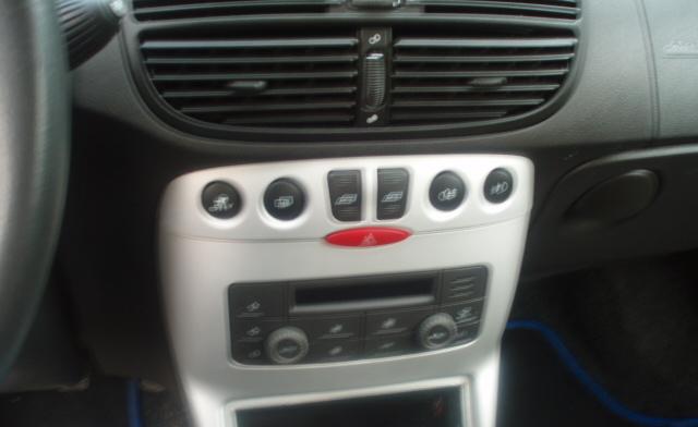

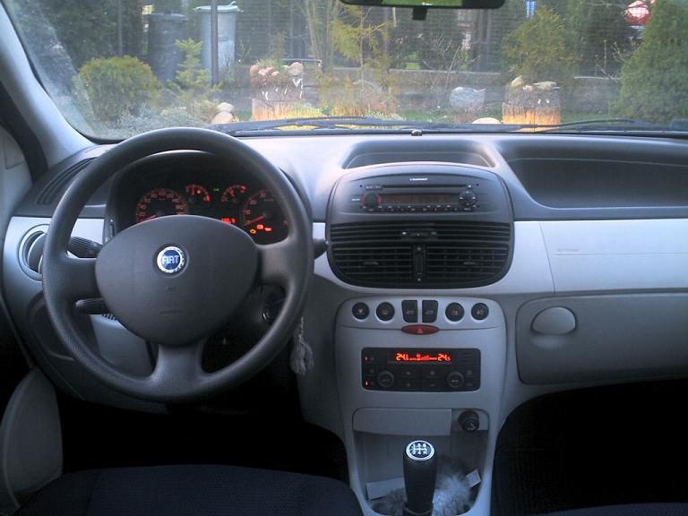

> Szczytem było by włożenie climatronic-a
ale one tylko w FLu były, w związku z czym można by go zaadoptować tylko do FL'a chyba że totalna wymiana wszystkiego, ale to chyba taniej auto takie kupić zeby.GIF
Powtarzam klima nie ma bezpośredniej komunikacji z body compem a wiec......nie zachodzi konflikt can z FL-zalezy tylko od czego sie kupi tą klimę
> sie kupi tą klimę
tralala...ręczna klima i owszem,ale klimatronic ma,nawet jest do tego dodatowa magistrala CAN-C smirk.gif
