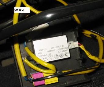

troche szczegółów - z siedzenia wychodzą dwa przewody żółty - od poduszki, biały od opornika/maty. Biały łączy się z jakim sensorem Czy to ten czujnik?
Poka o który kabel ci biega.

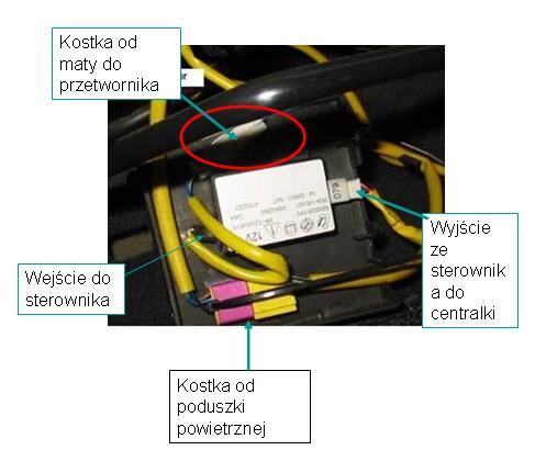

w poprzedniej odp załączyłem zdjęcie. Chodziło mi o kolor kostki a nie przewodu - zaznaczony na czerwono.
Czekaj bo dopiero się zalogowałem a ty 3 posty walnąłeś.
Jak zamiast poduszki władowali ci 2ohm to ominęli poduszkę nie strzeli jakby coś. Jak tak robią w ASO to druciarstwo jest totalne.
Wpakowanie rezystora zamiast maty skutkuje tym że centralka rejestruje obecność pasażera niezaleznie od tego czy on fizycznie jest czy nie. Najwyżej poducha strzeli jak tam nikogo nie ma. To mniejsze zło. Odnośnie pomiarów rezystancji maty to jak znajde chwilę czasu w pracy to postaram zmierzyć. Bardziej licz na pojutrze bo jutro mam napięty charmonogram . W razie czego to sie przypomnij bo okres gorący jest.
