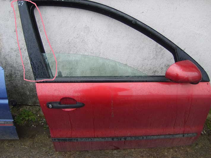

Nie wiem czy sie dobrze zrozumieliśmy... nie chodzi mi o trójkątne blaszki, ale o te podłużne (np. nad klamką drzwi kierowcy)
o to chodzi
ale ,żeby to zdjąć,nie trzeba chyba zdejmować drzwi
> o to chodzi
Właśnie o to chodzi ok.gif Dzięki za foto 20.GIF może komuś to pomoże..
> Właśnie o to chodzi Dzięki za foto może komuś to pomoże..
Ja wiem o co chodzi, nie musicie mi pokazywać, robiłem to jakieś pół roku temu i mówię że trzyma się na 3 wkrętach, zobaczcie sobie nawet w Eperze jak nie wierzycie. Mam nawet taki element w garażu odkręcony i wiem jak to się trzyma.
Dzięki bardzo. Jutro spróbuje demontażu. Twój opis był łudząco podobny do trójkątnej blaszki, stąd to nieporozumienie...
