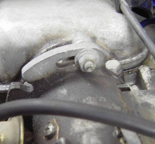

apropo zapłonu... (uwaga pisze własnymi słowami hehe.gifwiec sie nie śmiać- bo jak wielokrotnie juz pisałem w temacie motoryzacji biegły nie jestem...)
zapłon, jeśli chodzi o regulacje, mówimy o tej śrubie co jest obok kopułki jak byśmy szli w przeciwną od akumulatora grinser006.gif (prościej nie potrafię tego opisać) jak powinna być ta śruba ustawiona ?
(pośrodku? bo tak jest w większości samochodów jak widziałem) u mnie jest skrajnie przesunięta w kierunku kabiny

propo zapłonu. jak nie masz lampy strobo to cienko ale ni beznadziejnie. Robisz tak:
1 zdejmujesz zaslepke okna do ustawiania zaplonu na skrzyni biegow (prostokąt ,czarny pod aparatem)
2 wrzucasz najwyższy bieg 4 lyb 5
3 ustawiasz wycięcie na kole zamachowym naprzeciwko znaku "0" na skrzyni biegów nad oknem do ustawiania zapłonu. 4 cylinder musi byc na końcu suwu sprężania
4 luzujesz dwie śruby przy aparacie zapłonowym (gora i doł)
5zdejmujesz kopułke rozdzielacza.
6 obracasz aparatem tak aby palec rozdzielacza ustawil się na przeciwko małej strzałki wytłoczonej na osłonie przeciwkurzowej( osłona okrągła pod palcem rozdzielacza)
i gotowe. ewentualne korekty, przyśpieszanie i opóźnianie zapłonu wykonujemy podczas jazdy próbnej. Przyśpieszamy obracając aparat w kierunku chłodnicy a opóźniamy w kierunku kabiny.

czyli jednak w moim unolocie zapłon jest źle ustawiony...? czy to tak tylko na wszelki wypadek to co napisałeś?
sprawdzic nie zaszkodzi a napisałem tak żeyby czytający poznali ten sposób. polskie książki nic o tym sposobie nie mówią.W książce mówią że jest potrzebna lampa strobo i że inaczej sie nie da.Ja to znalazłem w książce w języku angielskim, ściągnołem z netu.
jeszcze pytanie dotyczące zapłonu: tak na oko jak macie ustawione na środku czy skrajnie po którejś ze stron.
chciałem zamieścić zdjęcie jak to wygląda u mnie ale nie wiem jak grinser006.gif nie widzę funkcji wstaw
