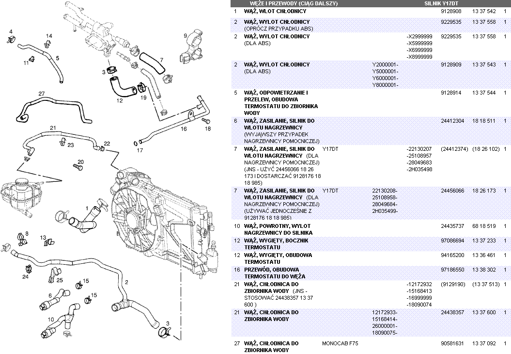

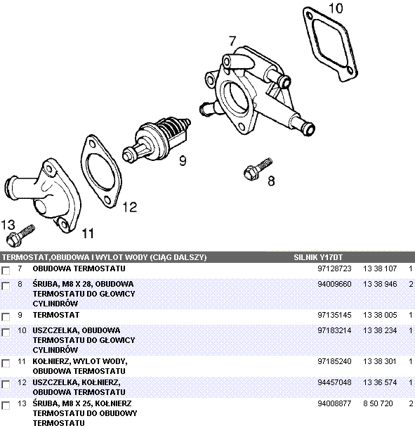

A teraz mam prosbe do kolegow majacych EPC, jako ze u rodziny nie mam dostepu do tego programu prosze zrobcie mi zrzut ekranu z rozdzialu gdzie jest uklad chlodzenia dla silnika Y17DT (Astra II) najlepiej zeby caly obrazek bylo ladnie widac (moze byc podzielone na 2 czesci) i zeby bylo widac termostat z uszczelkami itd. Nie musi byc wklejone na forum, dobrze by bylo na np fotosik.pl.
Z gory dziekuje za pomoc.
W załączniku termostat. Dobrze by było gdybyś podał dokładniej co cię interesuje, bo bez tego będziesz miał obrazek z jakimiś rurkami bez ładu i składu.

Orochimaru dziekuje serdecznie za zalacznik bedzie przydatny ale wrzuc jeszcze zalacznik gdzie jest podrozdzial "chlodzenie" i silnik Y17DT gdzie widac wszelkie węże itp dotyczace chlodzenia w miare czytelnej rozdzielczosci, bedzie latwiej mojemu mechaniorowi, dzieki jeszcze raz
Proszę bardzo. Darowałem sobie numery obejm.
