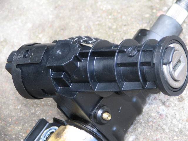

Mam takie pytanko jak zdemontować stacyjkę
Muszę dobrać się do jej wnętrzności ale nie wiem jak ją wyciągnąć

odkręcasz koło kierownicy, odkręcasz osłony kierownicy, zdejmujesz wtyczki przełącznika, 1 śruba trzyma sam pająk, który też trzeba ściągnąć z kolumny kierownicy, wymontować calą kolumnę wraz ze stacyjką do niej przykręconą 2 śrubami na których trzeba wykonać male nacięcia aby je odkręcić, na foto nie widać samych łbów śrub, ale są naprawdę obłe, nie ma zaco i czym złapać z wiadomych producentowi powodów
