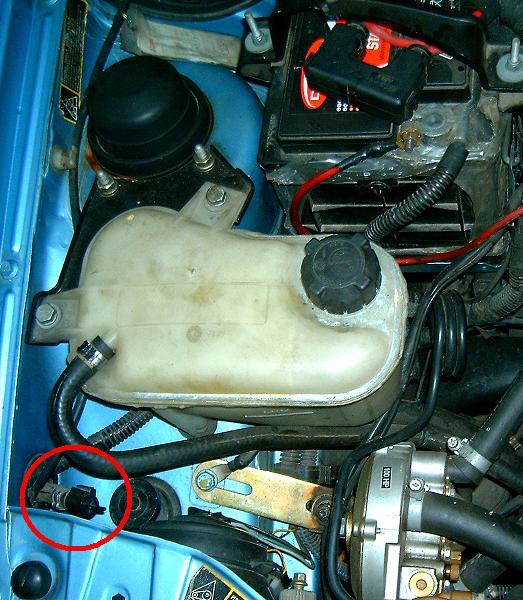

280122000-111111111.JPG > nie. dokladne polozenie odpowietrznikow zostalo juz opisane.
no dokladnie jak kolega pisze , niewiem jak mozna dokladniej okreslic polozenie tego odpowietrnznika crazy.gif macie tu fotke tak jest odpowietrznik w cc a w SC jest w tym samym miejcu tylko inaczej wyglada

bardzo pomogłeś fotką....ale tak w woli scisłości bo nie kapuje ile jest tych odpowietrznikow, 1 czy 2?
2,drugi jest między zbiorniczkiem wyrownawczym a reflektorem,(w tamtym miejscu w cc wlew płynu do do spryskiwaczy jest,nie wiem jak w sc,pewnie tak samo)

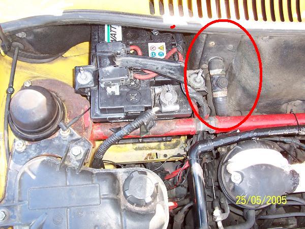

280122955-111111111.JPG > no wszystko juz chyba jasne, dosłownie jak aniela d.... Wielkie
> dzieki za wskazówki
