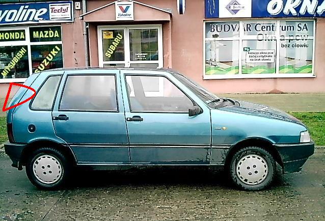

Czym wygłuszyc to miejsce??
Mam taka sprawe gdy gra mi muzyka w samochodzi wydobywa sie dziwny dzwiek z tego miejsca.
Czym by to mozna bylo wygluszyc?? Myslalem nad pianka montazowa ale nie wiem czy do tego sie nadaje
(Zaznaczone na czerwono to jest ta czesc)

Mam to samo. Tyle, że u mnie w tym miejscu słychać świst uszczelki od ciśnienia z subwoofera. Próbowałem to skorygować doklejając na klapę drugą uszczelkę. Niebardzo to pomogło. Moja rada: przyzwyczaić sie i nie zwracać uwagi na to. Gorszym buractwem jest trzęsąca sie tablica rejestracyjna smile.gif

Uszczelka to u mnie tak samo ale to ujdzie ale chodzi i mo ten dzwiek co sie z tamtad wydobywa mad.gif

sprawdź na zamkniętej klapie czy siłowniki są dobrze zamocowane, czy luzu nie mają

W klapie masz takie zaślepki otworów i to przez nie próbuje się wydostać powietrze wytworzone przez głośniki (właściwie to one dragają ) z nich jest bardzo nieprzyjemny dźwięk. Ja moje najperw wyjąłem żeby sprawdzić czy to bank od tego no i okazało się że miałem rację. Miałem wygłuszać klapę ale jakoś mi przeszedł ten pomysł więc te zaślepki przykleiłem na klej i już jest ok smile.gif a z tablicą to tak jak koledzy mówią na klej zlosnik.gif teraz słychać tylko basik smile.gif

Na ściankach bagażnika pod wykładziną też są zaślepki wchodzące w otwory scianek bocznych, może to jest to. Uszczelnij wszelkie połączenia głośników, podklej uszczelką do okien plastikowe boczki w których są fabryczne miejsca na głośniki na styku pólki z tymi boczkami, naklej grubą piankę na półkę z tyłu tak żeby klapa bagażnika dociskała pólkę do tych boczków. U mnie też jakieś chochliki świstały ale po tych zabiegach pomogło.
> jest ok a z tablicą to tak jak koledzy mówią na klej teraz
> słychać tylko basik
naprawde to byly te zaslepki teraz chalasuje wycieraczka he
