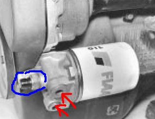

Myśle, że wizualnie to najlepiej przemawia:
Na niebiesko zaznaczony jest standardowy czujnik kontrolki oleju - sygnalizujący o braku ciśnienia.
Strzałki wskazują dwie śruby imbusowe w podstawce filtra oleju, które można wykręcić i w to miejsce zamontowac czujniki ciśnienia i temperatury oleju. Potrzebne są przejściówki bo czujniki mają bodajże gwint M12, a otwór inny, niestety już nie pamiętam jaki, ale ja dopasowałem z ogrzewania ładną przejściówkę grinser006.gif

dzięki dj_o, wydaje mi się, że mam troche inaczej ułożony filtr,nie zauważyłem tam gwintów, ale mogę się mylić. Czy w te gwinty jest wkręcona jakaś zaślepka, czy na żywo się wkręca czujniki?jutro zaglądnę pod autko i sprawdze,jakby co to napisze. dzięki jeszcze raz.

Napewno masz troszkę inaczej bo ja opisałem jak to wygląda w silnikach fire, ale w modularze śruby do wykręcenia też będą wink.gif
