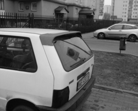

spoiler
> zastanawiam się na co przykleić spoiler do uno
jak sie go przyklei nie bedzie odrywal lakieru?
chcesz dobrze przykleić?
to:
1. zdejmujesz klapę
2. odtłuszczasz górę
3. dajesz klej do szyb
4. nakładasz lotkę
5. delikatnie dociskasz ściskami lakierniczymi/stolarskimi plastikowymi
6. odstawiasz na 24h
nie ma bata żeby odpadła...

czy klej do szyb utrzyma a może jakieś wkręty???
p.s.

wszystko fajnie tylko parkuję pod chmurką

kupiłem czerwony spoiler, próbowałem zrobić go na biało zepsułem to pojawiła się kaszka sciana.gif więc wpadłem na pomysł że jeśli struktura jest taka jak na zderzaku to go naczarno brawo.gif
wystarczająco mocno
> wystarczająco mocno
tylko ten czas schnięcia
ja swoj na jana przyklejalem na dworze, przycisnolem lapami przez 15min i tez bylo gites smile.gif tez cos kolo 200 jechalem i nie odpadl zeby.GIF a ze zrywaniem nie bylo problemu, oderwalem resztki kleju sie palcyma zluszcza i jest elegancja wink.gif

a co z temperaturą , myśałem kiedyś o kleju montażowym jakiśtam fix (żeby nie było kryptoreklamy) cool.gif
no ja akurat robilem w lecie, raczej polecam temp. 10+ ale nie wiem. a jakis tam fix zeby.GIF prawie na 100% odpadnie wink.gif

wiesz co? a ja myślę że dobrze się komponuje czarny zderzak, osłona zamka i lotka
powinieneś emblematy FIAT i Uno też na czarno zrobić i dopiero by było GIT waytogo.gif
Jak ci nie pasuję ten spojler, to odsprzedaj mi, ja niemam niestety czasu na jazdę po shrotach wink.gif

hehe zeby.GIF pasuje pasuje wink.gif tylko czeka na lakierowanie 270751858-jezyk.gif ale widzialem jeszcze kiedys taki sam, tez za 50zl na allegro, wiec moze sie jeszcze trafi
