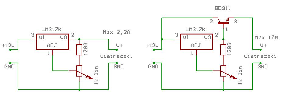

znalazłem taki układ... ale ile prądu bierze silnik? bo znalazłem 2 schematy... jeden jest do 2,2A , a drugi do 15A ... wystarczy ten 2,2A ? czy trzeba robić na 15A?

> ten 2,2A ? czy trzeba robić na 15A? lm 317 ma prąd na wyjściu max 1,5 A. Jest jego odpowiednik LM 350 i on może dać na wyjściu 3 A. Wg mnie silnik od nadmuchu ma spokojnie 50 W (ale mogę się mylić) a t odaje nam 4,2 A więc układ musi być jakoś zmodyfikowany o tranzystor mocy
LM bocznikuje się tanzystorem mocy... po przekroczeniu ustawionego prądu(opornik szeregowy) otwiera się tranzystor....
dobra ;p nie bardzo wiem o co chodzi 270751858-jezyk.gif powiem inaczej... czy ten schemat będzie dobry ?
