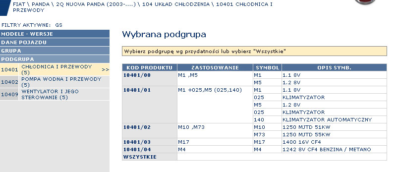

Mam jeszcze jedno pytanie: Czy Pandy po 03 mają takie same chłodnice, czy różne w zależności od wersji silnikowej?
z tego co sie obeznaje to takie same

Ja mam inna bo mam klime. Więc nie taką samą, prawdopodobnie Multijet również posiada inną.

Są rózne według EPER jest 8 róznych chłodnic w zależnoci od tego czy masz klime czy nie,czy jest ona automatyczna oraz silnika.

Poniżej zestawienie chłodnic
> Ty masz MultiJeta? Jeśli tak, to prawdopodobnie jest to InterColer.
mowilem tylko o ilosci chlodnic ktore widze a nie do czego słuza grinser006.gif
nie bardzo rozumiem te "cyferki", ale do 1.3 to jest chyba tylko jeden rodzaj. Mam rację?
