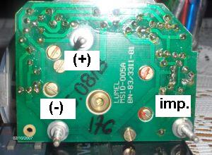

siema . dostalem wlasnie obrotek z poloneza ale nie wiem jak go podlaczyc . kiedys mialem z seja i sprawa byla lux ale padl i zastapilem go obrotkiem z duzego fiata (tu sprawa tez byla prosta bo wyprowadzenia byly opisane) . fiatowski dzialal ale klamal mnie o jakies 2tys obrotow wiec teraz mam z poldka . obrotek ma tylko trzy wystajace nagwintowane bolce na tylnej plytce i nijak nie wiem ktory bolec do czego .
nic nie jest opisane a zadna wytczka czy inne konektorki nie wystepuja (sa tylko trzy nagwintowane bolce) . jesli ktos mial stycznosc to prosze o info ktory bolec do czego .

- Do typowego kwadratowego modelu LUMEL MS51 to licząc od góry:
masa,
+12V,
sygnał z cewki
Ale ten jest jakiś inny. Na forum elektroda widziałem opisy! Trzeba by było może tam poszukać!

wlasnie zrobilem test i wszystko gada zlosnik.gif 3 pin od szyby i podlaczenie z foto powyzej . teraz tylko musze ponownie przerobic obudowe sejowa pod obrotek z poldozena zlosnik.gif

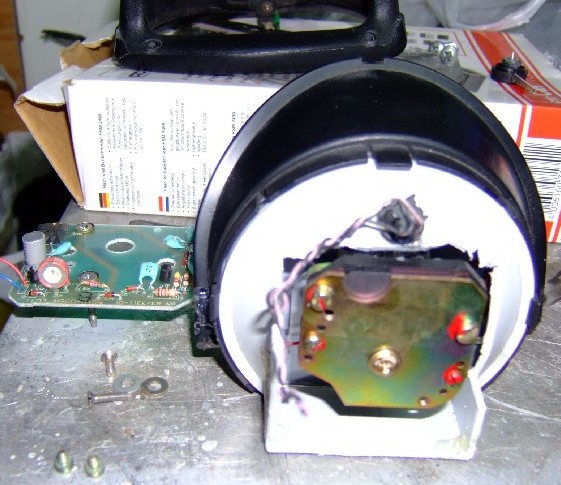

> Zapodaj fotkę jak wygląda z przodu ten obrotek, bom ciekaw!
jutro bede dlubal to pocykam jakies fotki

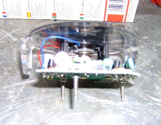

spedzilem godzine w piwnicy (wiem wiem bezboznik jestem bo dzis niedziela) i wsadzilem obrotek z poldka w obudowe scs ktora juz kiedys byla docinana pod obrotek z f125p kiedy to oryginal wykitowal zlosnik.gif narazie mam wersje demo zlosnik.gif wszystko w sumie luzem ale dziala zlosnik.gif musze posiedziec jeszcze nad tarcza bo ta z seja jest inaczej wyskalowana niz ta z poldka ale mysle ze wszystko bedzie ok. jak dobrze pojdzie to jest mozliwosc regulacji obrotka i nie trzeba bedzie budowac zadnej nowej tarczy zlosnik.gif
elektronika musi byc odkrecona od mechanicznej czesci obrotka bo inaczej sie nie miesci w obudowe
