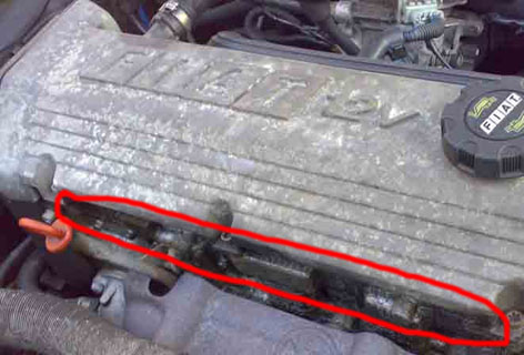

To co widać już pod maską gołym okiem, to brudny od oleju silnik. Wycieka mi spod uszczelki pokazanej na zdjęciu. Czy jest to uszczelka pokrywy zaworów? Czy może mieć ona jakiś związek z ubywającym płynem chłodzącym? Widziałem Wasze wypowiedzi a propo uszczelki pod głowicą która może być za to odpowiedzialna, ale w którym miejscu ona się znajduje...to nie wiem..
Chciałbym wymienić tą (zdjęciową) uszczelkę, ile może taka usługa kosztować, sama robota, uszczelkę będę miał.
Czytałem o jakimś czerwonym silikonie czy mogę zatem ją jeszcze dla pewności nim posmarować przy wymianie?
Dziękuję za pomoc

tak to jest uszczelka pokrywy zaworów

tylko załuż coś markowego : erlinga, v.reinza
czarny sylikon lepiej wygląda zlosnik.gif Tylko nie przesadzaj z ilością co to by do wewnątrz się nie dostał.Są newralgiczne miejsca na które trzeba nałożyć troche tego sylikonu.W przypadku mojego poprzedniego samochodu uno z silnikiem 1.0 serii Fire były to "półkola" , jednak zanim coś zamontujesz to wszystko dobrze odtłuść - to podstawa waytogo.gif

Przerabiałem ostatnio .
Po wymianie uszczelki nadal była dupa.
Natomiast po spiłowaniu stopek mocowania pokrywy o ok 1mm jest jak narazie po problemie.

Niestety, te uszczelki jakies lipne robią. w ciągu ostatniego roku mam juz trzecią uszczelke pod pokrywę zaworów i już zaczyna przesiąkać olej na krawędzi pokrywy. Chyba faktycznie pozostaje silikon. irked.gif
