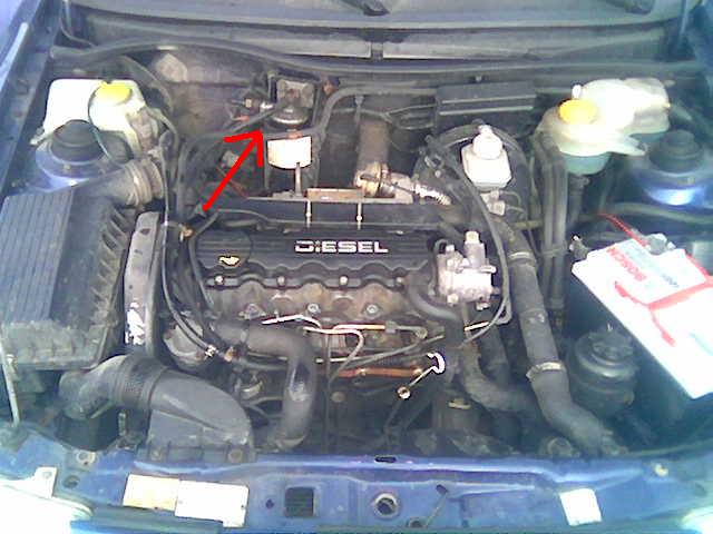

Odkręcając dzisiaj filtr paliwa zauważyłem za jego obudową dwa przewody zakończone wtyczką, która nie jest do niczego podłączona. Orientuje się ktoś może do czego one są?
(Mam podejrzenie, że może do czujnika poziomu płynu do spryskiwacza, ale do zbiorniczka to jeszcze z 30cm brakuje).

Moze jakies bylo odciecie paliwa? Poka fote bo tak to nie wiadomo o co chodzi
EDIT: albo zaznacz na jakiejs focie np. na tej
Na tej focie nie pokaże dokładnie bo tego po prostu nie widać.
Strzałka pokazuje mniej więcej gdzie wtyczka sobie dynda (nawet jakbym bardzo chciał to nie sięgnie ona do żadnego gniazda w obudowie filtra, zresztą tak jak już pisałem do filtra są podłączone kable).
Obrazek w załączniku.
Przewód wychodzi zza lewej ścianki obudowy filtra (patrząc na to zdjęcie) i zaraz kończy się wtyczką.
