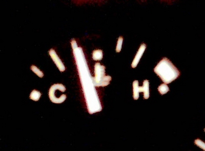

Termostat kaput ??
Średnie wskazanie łoooo takie
Owszem, jak dam wagonowi w dupsko, to wskazówka idzie w pion ale wystarczy chwila na światłach i nazad jest w owej pozycji.
Aha - po przejechaniu ok 10 km podnosi się raptem do pierwszego znacznika

Jak temp oscyluje wokół - 10 to też tak mam. Przy temp w okolicach 0 trzyma pion.

Czyli przy -10 masz pion i przy 0 masz pion więc o co chodzi......

czytaj ze zrozumieniem palacz.gif Jak jest -10 to mam tak jak Adi przy temperaturach w okolicach 0 jak złapie pion to go już trzyma.

Przerabiałem to miesiąc temu. Wymiana pomogła, wszysto wróciło do normy. ok.gif
U mnie po wymianie termostatu nawet przy -15 C staje pionowo-> jeszcze -30 nie doświadczyłem wink.gif; owszem czas podgrzania przy -15 C może jest i długi ale jak już dojdzie wskazówka do pionu to już nie może opaść.... wszystkie oscylacje wskazują na uszkodzenie termostatu i tyle.....
Bajki o wysokiej sprawności silników JTD to możne sobie darować ... sick.gifoink.gif
