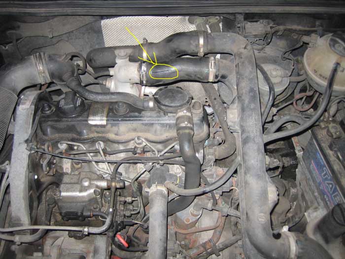

Witam wszystkich!
Czy ktoś mógłby mi pomóc? Oto kilka pytań:
1. Co to za przewód gumowy (widoczny na zdjęciu w załączniku) ?
2. Z jakiego powodu mógł pęknąć?
3. Czy jeżdżenie z taką usterką jest groźne (co sie może stać)?
4. Gdzie i za ile można kupić taki przewód (serwis, sklep internetowy, allegro) ?
Pozdrawiam,
Tomek
PS. Samochód to Golf III 1.9 TDI '94 90KM
auto nie straciło mocy? nie dymi?
mi się wydaje (nie znam dobrze 1Ztów) że to rurka z IC do kolektora ssącego, prawdopodobnie całe sprężone powietrze tamtędy ucieka.
zmień ją jak naszybciej, jedż do jakiegokolwiek motoryzacyjnego/szrot napewnoo cos dobierzesz.
no właśnie autko straciło moc i coraz mocniej dymi - pewnie dziurka się powiększa.

Dzięki za odpowiedź. Tylko w zwykłym motoryzacyjnym nie mają takiej. Dlatego pytam, czy można jakąkolwiek dopasować, czy jest to zwykła gumowa rura czy jakaś zbrojona?

mysle ze znajdziesz rure bez problemu - nawet taka na metry, tylko musi byc olejo i cisnienio odporna, a co do oryginalu to cena mysle moze lekko powalic na kolana, nie wiem ile kosztuje, ale gdzies kiedys czytalem ze do tanich nie nalezy
w sklepie gdzie maja czesci do VW na pewno dostaniesz, mysle ze lepiej zainwestowac w oryginal i nie miec problemu pozniej ze spadajaca rura od IC. Turbina kosztuje, 1500-2000 PLN moga byc nie Twoje

na poczatku myslalem ze to lejace wtryski ale byly sprawdzane i wyszlo ze jest ok. ale ostatnio zaczal kopcic jak ikarus cool.gif
dopiero dzis przy sprawdzaniu stanu oleju przypadkiem zobaczylem tą peknietą rurke. mam nadzieje ze jak ją wymienie to bedzie jak dawniej confused.gif (tzn. bez kopcenia)

jest to rura dolotu ktora laczy sie z kolektorem ssacym (idzie od intercoolera)
trzeba ja jak najszybciej wymienic bo jazda w takim stanie grozi zamordowaniem turbiny...
oryginalny waz w serwisie bedzie kosztowal zapewne z 400-500zł
zamiennik mozna dostac za okolo 150zł (odradzam "tuningowe" akcesoria typu Jacky itp, musi to byc przewod ktory wytrzyma duze cisnienia i jest odporny na dzialanie oleju
uzywany oryginaln zapewne dostaniesz za okolo 50-100zł powinienem nawet chyba miec taka rurke na stanie musisz mi tylko podac z niej numer serwisowy zeby dobrac taką samą

Dzieki. Jak tylko wrócę dziś do domu to sprawdzę ten numer i podam. Moze akurat uda sie taką znaleźć.
Nr z rurki:
1 HO 145 838 C
Sprawdź proszę czy masz coś takiego. Z góry dzięki.

mam 6K0 145 834 D
mam jeszcze dwie ale nie moge z nich odczytac numerow...

a czym to sie dokładnie różnią te rurki? nie wyglądają tak jak na zdjęciu? inny kształt, długość? może jakoś da się dopasować czy musi być identyczna?

ASO Noma w Katowicach i na zamówienie - czekałem jeden dzień

w środku ten kawałek gumy jest wzmacniany jakimś włóknem - wiec nie jest to zwykły kawałek gumy niestety oslabiony.gif
