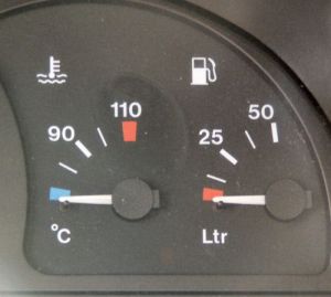

skąd Ty wiesz gdzie na skali są podane przez Ciebie wartości?
i po drugie - wskaźnik masz do 100 czy 110 st. C?
edit: przeczytaj uwaznie ten wątek
to jeden z wielu w temacie "oszukiwania" zegarów
skad wiem - bo sa na wskazniku podane wartosci :-)
wskaznik mam 50l, 110 st
czytalem co do oszukiwania wskaznika ale czy to zasada? (znajomy ma taki sam model - ten sam rocznik i silnik i po wymienie termosu ma 90 st)
a co z roznica temp pomiedzy jada a postojem (roznica ok 7 st) czy to norma?)
a czy opla nie stac bylo na porzadne wyskalowanie wskaznika? :-)
Jak sama nazwa mówi - to jest wskaźnik, nie miernik
hihi - wiem wiem ale troche dziwne - to rownie dobrze moze byc z predkosciomierzem :-) trzeba poprosic panow policjantow zeby mi sprawdzili na radarze :-)
