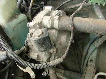

chyba mam tylko jedna srubke. albo drugiej nie widze...
gdzie jej szukac? czy bedzie wygladala tak samo jak ta? jak rozroznic ktora jest ktora?
wiec w ktora krecic? bo wczesniej pisaliscie, ze moga byc dwie srubki.
parownik bigas

odkrylem wlasnie, ze druga srubka jest ukryta we wglebieniu za ta widoczna na fotce powyzej. tylko tamta jest na plaski wkretak.
czy mozna na tej podstawie wydedukowac, ktora jest odpowiedzialna za wolne obroty?
Śruba od wolnych obrotów to długi metalowy pręt, zakończony iglicą. Na pręcie jest uszczelka oring.
Śruba od czułości to plastykowy radełkowany wkręt, za nim jest długa sprężyna, która naciska na dźwignię wewnątrz parownika.
Obie śruby są na płaski wkrętak. Czasem w innych parownikach ta od czułości jest na imbus.
Tak jest w Lovato/LovTec. W Bigas to nie wiem, ale może być podobnie.
Wykręcaj każdą ze śrub, licz obroty, delikatnie wyjmij, obejrzyj, włóż z powrotem i wkręć tyle, ile była wkręcona. Dojdziesz po wyglądzie, która jest od czego.
Niestety, po reakcji mieszanki na kręcenie nie dojdziesz: obie wykręcane wzbogacaja mieszankę, a wkręcane zubażają.
PS. Na fotce widać, że masz pęknietą cewkę elektrozaworu: nie masz problemów z przełączaniem?
Pozdr.

Kurcze , częsta usterka to pękanie elektrozaworów hmm.gif Z czego to się robi? Z przegrzania?

Od przegrzania to raczej elementy puchną... Jak pekają, to może zamarzają i robią się kruche, kiepski plastyk, nieodporny na niskie temperatury... Pozdr.

no u mnie jak na focie widac jedna srubka jest na kluczyk 8, a ta druga (jej nie widac) jest na plaski wkretak.
narazie nie. kiedys pytalem w osobnym watku o te pekniecia. chcialem zalepic jakims silikonem lub klejem na goraco ale ktos mi odradzil. "jezdzic i nie przejmowac sie".
za nowe cewki gaziarz krzynkal cos ponad 100 (juz dokladnie nie pamietam ale cena byla z kosmosu - polowa nowego parownika).

Znów się z tobą spolemizuję palacz.gif ABS to popularny typ tworzywa z którego wykonywane są takie rzeczy. Przy długim narażeniu na wysoką temperaturę odparowują związki od których zależy jego elastyczność. Nie wiem czy zdarzyło ci się kiedyś zaobserwować np przegrzaną wtyczkę lub gniazdko gdzie korzystałeś z jakiejś grzałki lub piecyka. Taka wtyczka potrafi się po czasie zacząć kruszyć w rękach.
Niska temperatura- fakt, wpływa też na kruchość ale raczej tylko w przypadkach gdzie elementy pracują.
