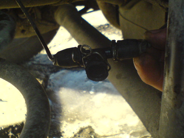

niedawno z Holandii przywiozłem asterke i tak pomału ją zaczynam poznawać . ostatnio miałem okazje zaglądać pod samochód i zauważyłem coś dziwnego... mianowicie.. przy tylnym kole wisi jakiś przewód a raczej rurka z gumową końcówką .a le nie mam pojęcia do czego ona może być- wygląda jak by się gdzieś odłączyło.kabelek z jednej strony "wchodzi"w tylną część błotnika za kołem a z drugiej strony wisi luzem i nie wiem gdzie on ma być podłączony i do czego to służy??
w załączniki zdjęcia tego "ustrojstwa" smile.gif będę wdzięczny za info co to jest i do czego to może służyć
> czujnik ABS
tak myślałem ale ten przewód to wygląda mina cienka rurkę i do tego problem w tym,że te rurki nie łączą sie z kołami tylko zakończenie jest w błotniku.. na wysokości łączenia błotnika ze zderzakiem /........... confused.gif

Sprawdź czy w bagażniku po prawej stronie przy klapie nie masz zaworka podobnego do tych co są w kołach. Bardzo możliwe że masz tylne amortyzatory z pneumatyczną niwelacją poziomu nadwozia. Można też poznać po amorkach - mają mieszki gumowe w górnej części. Ewentualnie możesz nie mieć zaworka w bagażniku bo może być(?) opcja z elektryczną pompką powietrza jak w Omedze.

wszystko sie zgadza -zaworek jest tylko po wciśnięciu zaworka nie ma powietrza. teraz nasuwa sie pytanie smile.gif
jakie powinno być ciśnienie w takim "układzie" oraz gdzie trzeba zamontować końcówkę.??wiem ,że na amortyzator ale jak by ktoś miał dokładniejsze informacje to będę bardzo wdzięczny.
Na amortyzatorze jest wentyl. Jak dobrze pomacasz amora to znajdziesz. Zobacz szkic w załączniku. Trzeba zdjąć zawleczkę z tego trójnika z fotki, założyć go na wentyl i zabezpieczyć zawleczką.
Ciśnienie w układzie powinno wynosić 0,8 atm. przy pustym samochodzie (i nie powinno być mniejsze). Przy w pełni załadowanym ok. 3 atm. a nigdy większe niż 5 atm.

oki wielkie dzięki . jutro z rańca zabieram sie za zamontowanie końcówek na amorki. smile.gif)

no i w końcu udało mi się sprawdzić .. niestety jak się okazało amortyzatory są zwykłe. i nie ma możliwości podłączyć tego "mechanizmu".. cóż.. mówi się trudno i jeździ się dalej smile.gif a czy ktoś z Was orientuje się ile kosztują takie amorki z możliwością dobijana powietrza??
